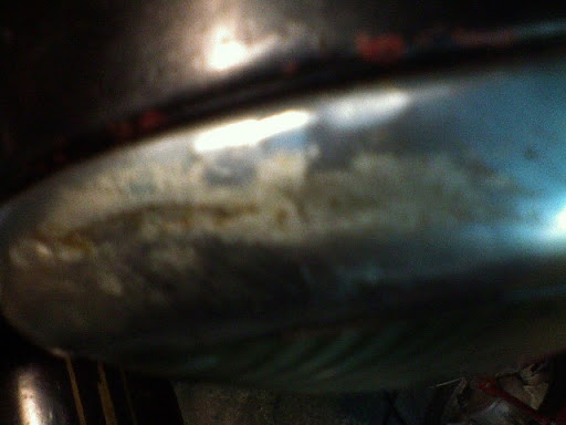

seneb, a jak ja mam np. wżery i wgniecenia na ramce lampy to co mam z tym zrobić ? Czy może galwanizernia to jakoś równa np. miedziuje ubytki.

Z wżerami sobie poradzimy, miedziując szlifując i ponownie miedziując aż do skutku, natomiast wgniecenia to zabawa dla blacharza artysty.
pozdrawiam seneb
