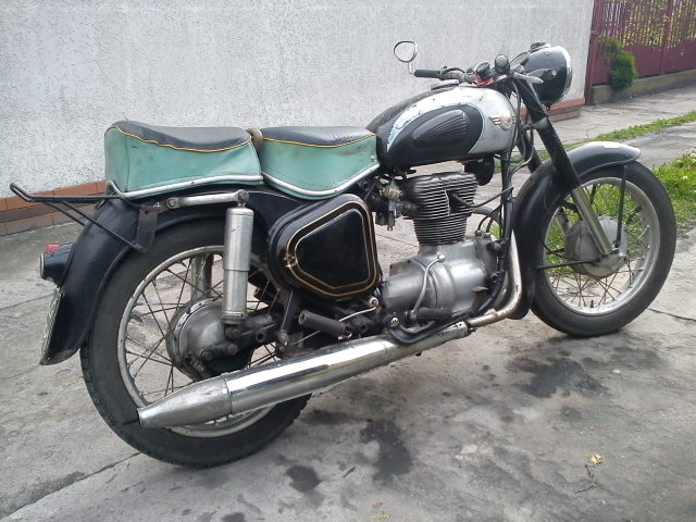

W sobotę piękna pogoda od rana,więc od 9 pomknąłem już swoim awo na przejażdżkę,bezawaryjnie zaliczone 190km.W niedzielę od rana pobudzony wczorajszym wyjazdem,postanawiam wreszcie od 3lat wyjechać gdzieś dalej swoim junakiem,przy którym do tej pory w wolnych chwilach robiłem drobne poprawki i nie miałem okazji wyjechać z ulicy.

Początek ładny ale dalej już nie było tak słodko,po przejechaniu pierwszych 4km,moto na 4biegu zaczęło zwalniać aż do całkowitego zgaśnięcia z zablokowanym 4-biegiem.Po wyluzowaniu skrzyni Janek odpalił od kopa,więc próba pojechania dalej kończy się tym samym z tym że już szybciej po 1km moto gaśnie na 4biegu.Zawracam do domu,w drodze powrotnej jeszcze ze trzy postoje i dowlekam się do garażu.Po odparowaniu bo ubrany byłem na dłuższy wyjazd i po przemyśleniach postanawiam wyjechać ponownie z tym że już ubrany stosownie.Sytuacja powtarza się już po przejechaniu pierwszych 2km a czym bliżej do domu to stwierdzam że to się nie dzieje tylko na 4biegu ale na każdym,po przeanalizowaniu sytuacji wygląda to na przycieranie się tłoka,choć trochę dziwnie bo zawsze szło go odpalić???,a tak wyglądało moje ubranie po niedzielnym wyjeździe na janku-łącznie 10km.

Janek już rozebrany,ale przed demontażem sprawdziłem poprawność ustawienia zapłonu,no i czy z paliwem coś się nie zadziało(czy nie dostawał zbyt ubogo),ale wszystko poprawnie.Po zdjęciu głowicy i cylindra,widać przytarcie tłoka z jednej strony na wysokości sworznia,od razu zwraca uwagę,że tłok jest stary ale denko tłoka czyściutkie bez żadnego nagaru,natomiast komora głowicy ostro zafajtolona nagarem,pierścień olejowy 0,05 luz na zamku,od razu widać że sprzedający złożył jakiś stary tłok do nie wychechłanego cylindra+nowe pierścienie,po pomiarach tłoka widać nie symetryczną owalizację-spęcznienie w okolicach sworznia.Może jeszcze przed większymi chłodami ogarnę go aby chociaż wyjechać i liczyć na to że coś się znów nie przytrafi.

W sobotę pogoda ładna i o dziwo Rafał się od rana odmeldował więc myślałem że namówię go na Kutno,ale grafik był dosyć szeroko rozplanowany więc nie podjeliśmy tego kierunku  :-\,powłóczyliśmy się nowymi traskami i po 5 godz wróciliśmy do domu zaliczając 180km.
Od rana w niedzielę ostatnie poprawki w Junaku po honowaniu cylindra i wymianie tłoka i postanawiam wyjechać z duszą na ramieniu.Czasu nie mam za dużo więc tylko próba na pierwsze objechanie,po 14km pierwszy postój wypalony papieros i szczęśliwy powrót do domu bez żadnych niespodzianek,wreszcie Janek poczuł oddech w płucach,po tylu latach.
